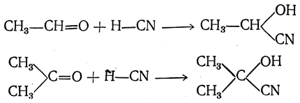

3. Присоединение синильной кислоты Присоединение синильной кислоты к карбонильной группе также происходит таким образом, что атом водорода присоединяется к кислородному атому, а остаток CN к атому углерода, например:
Получающиеся соединения, называемые циангидринами, принадлежат к классу оксицианистых соединений, или оксинитрилов (нитрилы оксикислот).

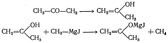

4. Присоединение металлоорганических соединений При этой реакции углеводородный радикал металлоорганического соединения присоединяется к углероду, а остальная часть его молекулы — к кислороду, например:
При разложении полученных соединений водой получаются соответствующие спирты.
Наряду с этой реакцией, при действии магнийорганических соединений на кетоны происходит изомеризация кетонов в ненасыщенные спирты и образование смешанных магниевых алкоголятов этих спиртов (Гриньяр):

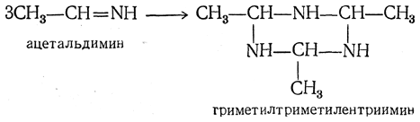

6. Действие аммиака При действии аммиака на альдегиды очень часто образуются характерные для альдегидов кристаллические соединения, так называемые альдегидаммиаки. Этим соединениям долгое время приписывали строение оксиаминов, т. е. продуктов присоединения аммиака к карбонильной группе:
Однако теперь имеются данные, что альдегидаммиаки являются продуктами дальнейшего превращения оксиаминов, состоящего в отщеплении воды
и в соединении между собой (полимеризации) трех молекул образовавшегося альдегидимина, или альдимина:
При очень осторожном действии аммиака могут быть получены и сами оксиамины — нестойкие кристаллические вещества, переходящие при нагревании в триметилентриимины. В случае ацетальдегида можно получить и ацетальдимин, нагревая триметилтриметилентриимин до 260° С и быстро охлаждая пары. Жидкий ацетальдимин при стоянии снова превращается в твердый триметилтриметилентриимин.
При действии разбавленных минеральных кислот альдегидаммиаки легко выделяют исходный альдегид.
При нагревании других альдегидаммиаков или при пропускании смеси паров альдегидов и аммиака через нагретую окись алюминия получаются пиридиновые основания.

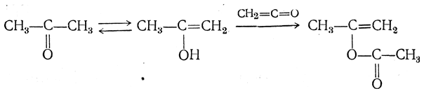

7. Реакции в енольной форме Альдегидам и кетонам изомерны непредельные спирты с гидроксилом, расположенным рядом с двойной связью, так называемые енолы. Эти изомерные формы могут переходить друг в друга:
Енолы неустойчивы, и равновесие обычно практически нацело сдвинуто влево. Однако кетоны в некоторых условиях могут реагировать и в енольной форме, давая производные енолов. Например, при действии кетена получаются ацетаты енолов:
В некоторых растворителях, например в серной кислоте, кетоны частично енолизированы Степень енолизации зависит от взятого растворителя и от строения кетона.
