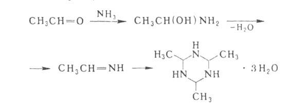

гидрокси-амины), соединения общей ф-лы RCH(OH)NH2. Могут быть получены взаимод. альдегидов с NH3 при низких т-рах: RCH=O + NH3 -> RCH(OH)NH2. Легко отщепляют воду и превращаются в альдимины RCH=NH. Напр., при пропускании сухого NH3 в эфирный р-р ацетальдегида выпадают белые кристаллы ацетальдегидам-миака, к-рый быстро дегидратируется и превращается
в этилиденимин, тримеризующийся в тригидрат 2,4,6-триметилгексагидро-1,3,5-триазина (т. пл. 85 °С, т. кип. 123-124°С с разл.):

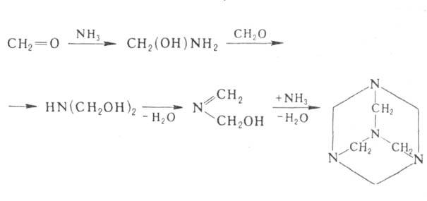

Формальдегид реагирует с NH3, образуя гексаметилентеграмин, или уротропин (через метаноламин, диметанол-амин и метиленаминометанол):
