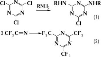

Триазины, шестичленные гетероциклические соединения, содержащие три атома азота в цикле. Известны главным образом замещенные триазины всех трёх возможных типов: вицинальные 1, 2, 3-триазины (I), несимметричные 1, 2, 4-триазины (II) и симметричные 1, 3, 5-триазины (III):
Триазины — сильные основания, дают соли с кислотами. Наибольшее практическое значение имеют замещенные 1, 3, 5-триазинов, применяемые как гербициды (например, атразин, десметрин, прометрин), красители, для производства пластмасс, каучуков и др. Эти замещенные триазинов получают, например, из цианурхлорида (1) или тримеризацией нитрилов карбоновых кислот (2):
