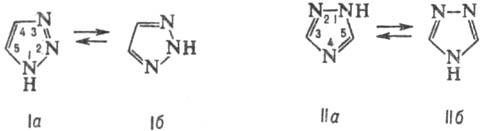

ТРИАЗОЛЫ, мол. М. 69,6. Различают 1,2,3-триазол (озотриазол), или вицинальный (ф-ла I), и 1,2,4-триазол (пирродиазол), или симметричный (II). Незамещенные и С-замещенные триазолы могут существовать в двух таутомерных формах: для 1,2,3-триазола-1H-и 2H-формы (Ia и Iб соотв.), для 1,2,4-триазола-1H- и 4H-формы (IIа и IIб соотв.):

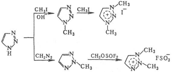

Триазолы- 6p-электронные ароматич. системы. Электроф. замещение в триазолах идет по атомам N или С. Наиб. характерны р-ции алкилирования и ацилирования. 1,2,3-Триазол и 1-замещенный 1H -1,2,3-триазол алкилируются алкилгалогенидами, диметилсуль-фатом, диазометаном, а также вступают в р-цию Манниха. 1,2,3-Триазол избирательно метилируется по положению 1 действием СН3I на его Ag- или Тl-соли или при р-ции в щелочной среде; взаимод. с CH2N2 идет преим. по положению 2. 1-Метилзамещенный 1,2,3-триазол легко метилируется далее с образованием 1,3-дизамещенной соли триазолия; 2-метилзамещенный образует соль 1,2-диметил-1,2,3-триа-золия лишь под действием сильных метилирующих агентов, напр.:
Алкилирование диметилсульфатом замещенных 1,2,3-триазола приводит к смеси 1H- и 2H-производных.

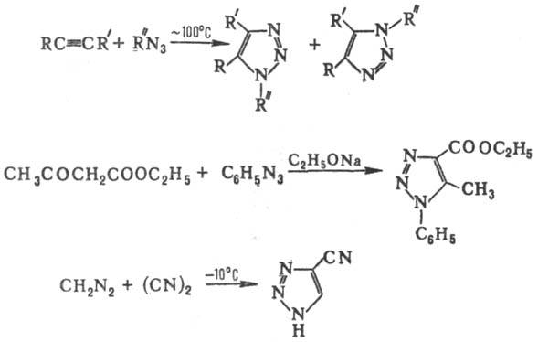

1,2,3-Триазол и его производные получают взаимод. азидов с ацетиленами, ацетиленидами металлов или реактивами Гриньяра, с соед., содержащими активир. метиленовые группы, а также р-цией диазаалканов с активир. нитрилами -дицианом, галогенцианидами, эфирами циановой к-ты, напр.:
Общий метод получения 2-замещенных 2H-1,2,3-триазола-окисление бисарилгидразонов 1,2-дикарбонильных соед. под действием разл. окислителей [MnO2, HgO, соли Си (II), К2Сr2О7] или внутримол. дегидратация арилгидразонокси-мов 1,2-дикарбонильных соед. под действием (СН3СО)2О или РСl5 в СНСl3:

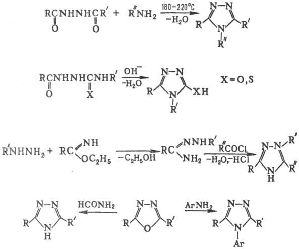

1,2,4-Триазол и его производные синтезируют из производных гидразина конденсац. методами или из др. гетероциклов, напр.:
