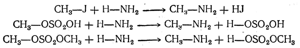

2. Действие аммиака:

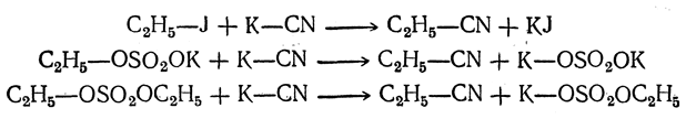

3. Действие цианидов:

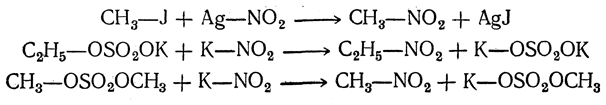

4. Действие нитритов:
Средние эфиры серной кислоты более реакционноспособны, чем алкилсерные кислоты, в то время как галоидные алкилы занимают между ними промежуточное место. Так, например, в реакцию с нитритами метилсерная кислота вступает только при сильном нагревании, иодистый метил при слабом нагревании (в отсутствие даже следов влаги), тогда как диметилсульфат реагирует на холоду с водным раствором нитрита калия. Это позволяет для реакций алкилирования подбирать наиболее удобный реагент для каждого случая.
