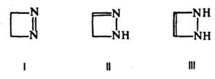

1,2-ДИАЗЕТИНЫ , мол. м. 56,07. Существуют в виде трех изомеров: D 1-, D 2- и D 3-диазетины (соотв. ф-лы I-III). Незамещенные диазетины не известны. Производные диазетинов - твердые в-ва с резким запахом; тетрафтор- D1 -диазетин - газ.

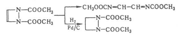

Д иазетины при нагр. легко расщепляются с образованием азота и олефинов; термич. наиб. устойчив тетраметил- D1 -диазетин. N,N'-Диалкоксикарбонильные производные D 3-диазетина при комнатной температуре изомеризуются в производные глиоксаля, при гидрировании образуют стабильные диазетидины, напр.:

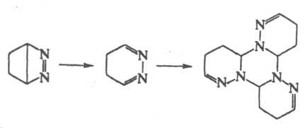

Бициклич. D1 -диазетин при нагр. претерпевают перегруппировку с послед. образованием конденсир. гетероцикла:

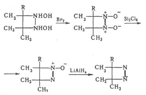

D 1-Диазетин синтезируют из a -гидроксиламиноксимов или a , b -дигидроксиламинов, напр.:

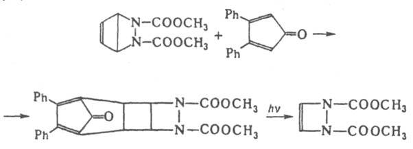

Диалкоксикарбонильные производные D 3-диазетина получают по р-ции:
