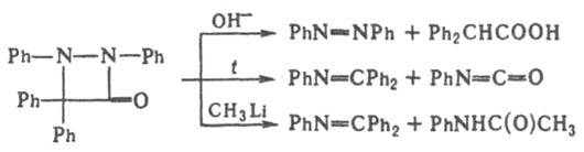

Среди производных 1,2-диазетидинов известны гл. обр. диазетидиноны. Для них характерны р-ции с раскрытием цикла:

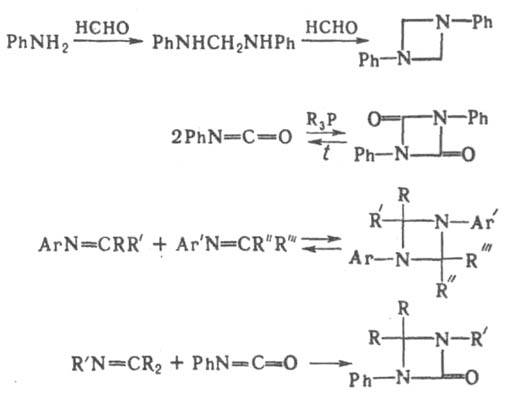

1,3-Диазетидины образуются при взаимод. карбонильных соед. с NH3 или первичными аминами, димеризацией изоцианатов или азометинов, а также по р-ции последних с изоцианатами, напр.:
Диазетидины используют в препаративном синтезе гетероциклов и изоцианатов. 1,3-Диазетидиноны - вулканизующие агенты в произ-ве уретановых каучуков.
