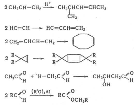

ДИМЕРИЗАЦИЯ (от греч. di- - дважды, двойной и meros-часть), соединение двух одинаковых молекул в одну (димер). Образующиеся соед. могут иметь линейное или циклич. строение. Димеризация орг. соед. протекает обычно в результате 1,2- или 1,4-присоединения по кратным связям олефинов и ацетиленов или при конденсации альдегидов, напр.:

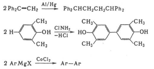

Димеризация происходит также при рекомбинации двух одинаковых своб. радикалов, напр.: 2Ph2CH* : Ph2CH—CHPh2. Кроме того, димеризация нек-рых орг. соед. протекает под действием восстановителей (гидродимеризация) и окислителей; в последнем случае р-ция может идти с отщеплением Н2 (дегидродимеризация) или неорг. солей, напр.:
