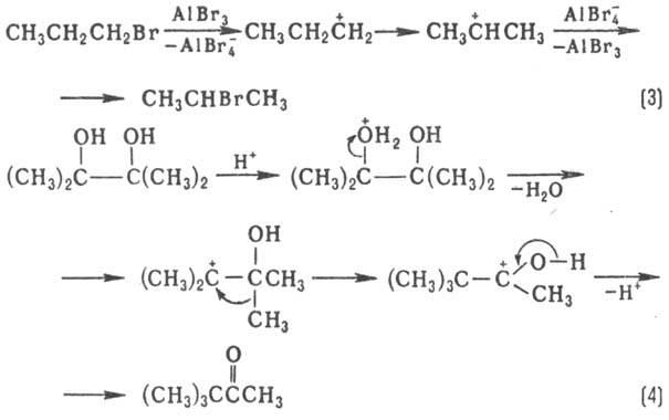

элиминированием). Примеры нуклеофильных перегруппировок молекулярных - Вагнера -Mеервейна перегруппировка
(3), пинаколиновая перегруппировка (4), Демьянова перегруппировка, Курциуса
реакция:

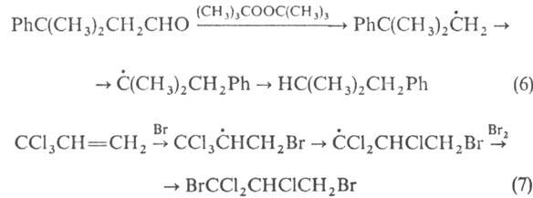

Свободнорадикальные 1,2-перегруппировки
осуществляются в результате генерирования своб. радикала, миграции группы с
неспаренным электроном, стабилизации вновь образующегося своб. радикала. Мигрировать
могут арильная- (6), винильная- или ацетоксигруппа, галогены (7), напр.:
Миграция галогена осуществляется
через переходное состояние, в к-ром неспаренный электрон расположен на его вакантной
d-орбитали. Важный

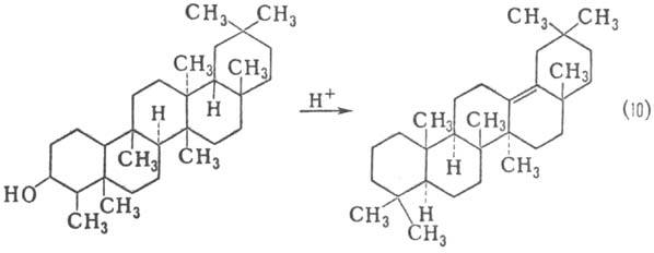

перегруппировок. Так, в кислой среде из тритерпена 3b-фриде-ланола в результате
дегидратации и семи 1,2-сдвигов образуется 13(18)-олеанен (10):
