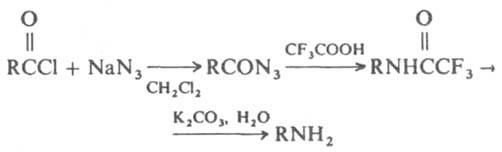

Если радикал хирален, он мигрирует к атому N с сохранением конфигурации. Одна из модификаций Курциуса реакции-синтез ацилазидов в р-ре СН2Сl2 с послед. действием на ацилазид небольшого избытка CF3COOH:
Этот метод позволяет проводить р-цию в мягких условиях без выделения взрывоопасного ацилазида. Кроме ацилазидов в Курциуса реакцию вступают триметилсилилазид (CH3)3SiN3, трибутилстаннилазид (C4H9)3SnN3, тетрабутиламмонийазид [(C4H9)4N]+N3- и др. Курциуса реакция -удобный лаб. метод синтеза изоцианатов и первичных аминов, не содержащих примесей вторичных и третичных аминов. Кроме того, Курциуса реакция - промежут. стадия синтезе урeтанов и N. N'-дизамещенных мочевин:
