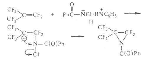

Установлено, что мигрирующая группа сохраняет конфигурацию. Нестойкий анион амида III может взаимод. с соед., содержащими электроф. кратные связи, напр.:

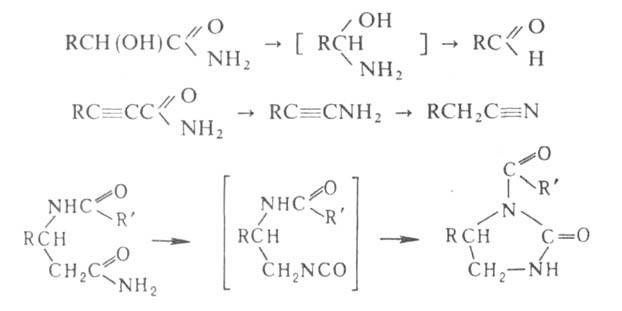

Амиды1118-32.jpgгидроксикислот и1118-33.jpgненасыщенных к-т в условиях Гофмана реакции превращ. в альдегиды, амиды замещенных пропионовых к-т-в нитрилы, амиды1118-34.jpgациламинокислот - в ацилглиоксалидоны:

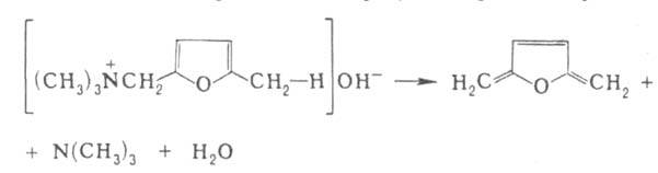

Заместители при1118-39.jpgуглеродном атоме, способные к сопряжению и повышающие кислотность1118-40.jpgводорода (напр., фенил), облегчают отщепление олефина. При наличии кратной связи в1118-41.jpgположении отщепляется1118-42.jpgатом водорода и происходит 1,4-элиминирование, напр.:

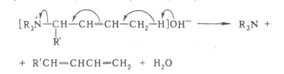

В случае двух сопряженных связей в1118-44.jpgположении происходит 1,6-элиминирование и образуется триен, напр.:

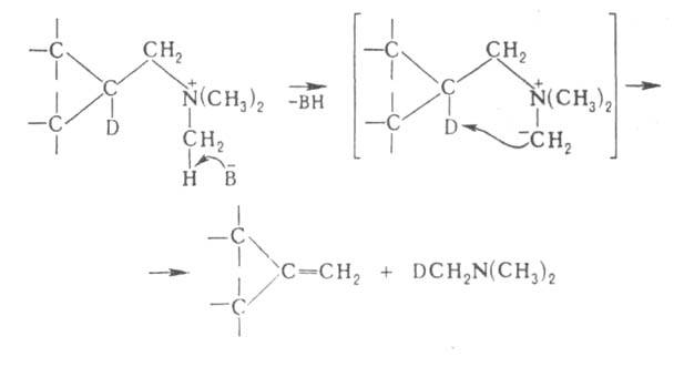

Гофмана реакция, как правило, протекает по механизму бимолекулярного элиминирования и стереоспецифична, в нек-рых случаях-по внутримолекулярному циклич. механизму, напр.:
где В--основание.

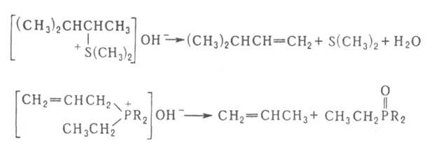

Основные побочные процессы при Гофмана реакции-образование спиртов, а также простых эфиров, эпоксидов, производных ТГФ и циклопропана. В р-цию, подобную Гофмана реакции, вступают соли сульфония и фосфония, напр.:
