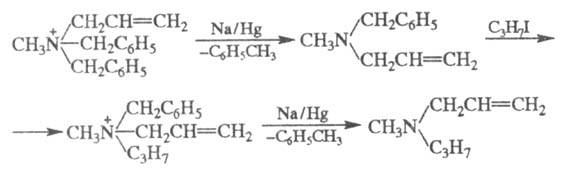

Обычно четвертичную соль в воде или водном спирте перемешивают с избытком 5%-ной амальгамы натрия или расщепляют р-ром щелочного металла в жидком аммиаке (либо сплавом никеля с алюминием). Эмде расщепление неприменимо, когда все заместители - насыщенные алкильные группы. Р-ция протекает легко при наличии кратной связи у соседнего со связью С — N атома углерода; бензильная и 3-фенилаллильная группы отщепляются легче аллильной, что используют в синтезе смешанных третичных аминов:

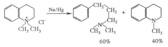

Соли типа триметилфениламмонийхлорида практически не расщепляются, однако у аналогичных циклич. соединений разрывается связь между бензольным кольцом и атомом азота:
В условиях расщепления Гофмана такого раскрытия Цикла не происходит - элиминируется метильная группа.

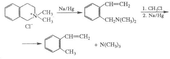

Производные тетрагидроизохинолина реагируют с расщеплением кольца как при Эмде расщеплении, так и при расщеплении по Гофману:
