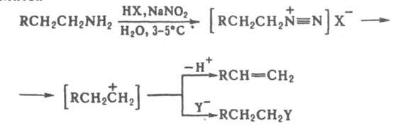

ДЕЗАМИНИРОВАНИЕ (деаминирование), удаление группы NH2 из молекул орг. соединений. Сопровождается замещением аминогруппы на др. группу или образованием кратной связи. Осуществляется под действием HNO2, нитрозилсерной к-ты, N2O3, N2O4, H2O, H2, а также ферментов. Наиб. универсальный метод дезаминирования аминов - взаимод. их с HNO2. Сущность метода состоит в обработке кислых водных р-ров аминов нитритом К или Na, в результате чего образуются соли диазония (см. Диазотирование, Диазосоединения). В случае алифатич. аминов эти соли неустойчивы и разлагаются с выделением N2 и образованием карбкатиона, к-рый взаимод. с нуклеоф. агентами среды (вода, анионы и др.) или стабилизируется с образованием олефина, причем р-ция может сопровождаться изомеризацией алкильного остатка:
