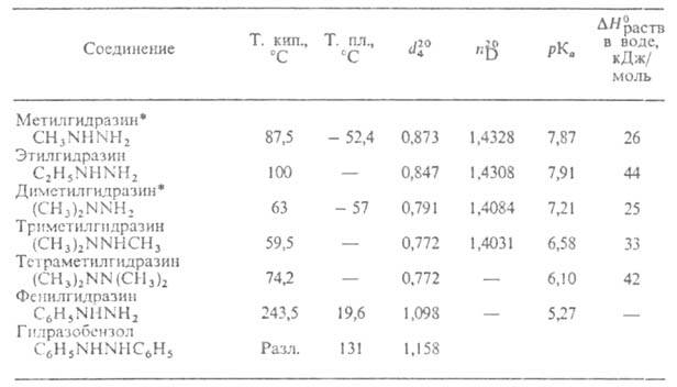

СВОЙСТВА АЛКИЛ- И АРИЛЗАМЕЩЕННЫХ ГИДРАЗИНОВ
Свойства гидразинов
* Значения1108-6.jpg (в кДж/моль) и вязкости1108-7.jpg (в мПа*с) для метил-и несим-диметилгидразинов составляют соотв. -53 и 0,893, —53,5 и 0,51.
Низшие алкилгидразины (до С11)-гигроскопичные, дымящие на воздухе, весьма агрессивные (разъедают кожу, каучук, отчасти даже стекло) жидкости со специфич. запахом; раств. в спирте, эфире и воде (с разогреванием). Высшие — кристаллич. в-ва. Колебательные и ЯМР-спектры низших алкилгидразинов свидетельствуют о наличии межмолекулярной ассоциации с большей энергией (8-10 кДж/моль), чем в гидразине. В масс-спектрах всех алкилгидразинов надежно регистрируются молекулярные ионы, к-рые благодаря делокализации положит, заряда между обоими атомами N распадаются в дальнейшем не по связи N—N, а по связям1108-8.jpg СС или CN. Моно- и диалкилгидразины - основания той же силы, что и гидразин; три- и тетраалкилгидразины значительно менее основны. С к-тами алкилгидразины образуют кислые и нейтральные соли. Хорошо кристаллизуются обычно гидросульфаты, оксалаты, пикраты. Гидрохлориды низших моноалкилгидразинов весьма гигроскопичны и не имеют четких т-р плавления, а гидрохлориды аралкилгидразинов кристаллизуются легко.

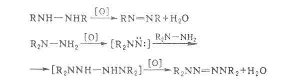

Гидразина замещенные органические-сильные восстановители. Атмосферный кислород медленно окисляет их уже при комнатной т-ре; на сильно развитых поверхностях они могут само воспламеняться. Тетраметилгидразин более устойчив к окислению, чем др. метилгидразины. Качеств. определение гидразина замещенных органических основано на восстановлении солей Си (реактив Фелинга) или Ag2O; для их количеств. определения используются иодо- или иодатометрия, вольтамперометрия и др. Моноалкил(или арил)гидразины окисляются по схеме: RNHNH21108-9.jpgRH + N2 + + Н2О; окисление сим- и несим-диалкилгидразинов приводит соотв. к азоалканам и тетразенам (через промежуточные аминонитрены):

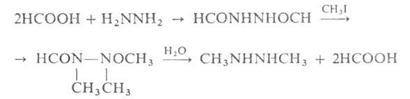

Наиб. общий способ получения гидразина замещенных органических -замещение (алки-лирование, ацилирование, конденсация с карбонильными соед.) одного или неск. атомов Н в молекуле гидразина Так получают (в избытке гидразина) нек-рые моноалкил-, аллил-, пропаргил-,1108-18.jpgоксиэтил- и др. функционально замещенные алкилгидразины, а также гидразоны и гидразиды к-т. Алкилирование гидразина приводит сначала к монозамещенному продукту, к-рый, однако, легко превращается в несим-диалкилгидразин. сим-Диалкилгидразины синтезируют из вторичных гидразидов муравьиной к-ты по схеме:

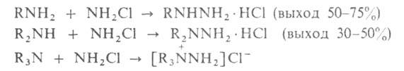

Производные, замещенные при одном атоме N, получают исходя из аминов (р-ция Рашига):

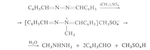

Азины тем же путем м. б. превращены в сим-диалкил(арил)гидразины, а метилированием с послед. гидролизом - в метилгидразин, напр.:
