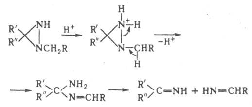

1-Ацилдиазиридины легко перегруппировываются в гидразоны. При кислотном гидролизе диазиридин и мн. его производных образуются гидразины; к-ты в апротонных р-рителях вызывают раскрытие цикла по связи N—N:

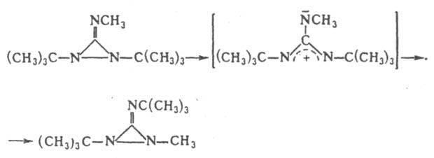

При взаимод. диазиридинонов с NaBH4 образуются формилгидразины. Диазиридинонимины при нагр. претерпевают изомеризацию, напр.:

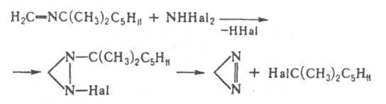

Получают 3Н-диазиридин окислением диазиридина или действием дифтор- или дихлорамина на трет-октилазометин:

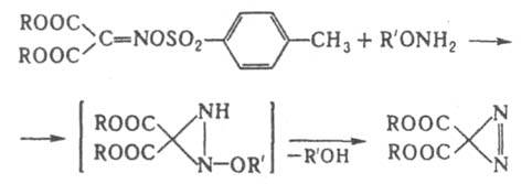

З а м е щ е н н ы е 3Н-диазиридина. Низшие 3-алкил-, 3,3-дифтор- и 3,3-бис-(трифторметил)-3Н-диазирины - газы, 3,3-диалкил-3Н-диазирины - жидкости, р-римые в орг. р-рителях. При УФ облучении или нагр. до ~ 160°С алкилзамещенные распадаются на N2 и карбены. Наиб. нестабильны 3-хлор-3-метокси-, 3-триметилсилил и 3-оксо-3Н-диазирины; последние при комнатной т-ре распадаются с образованием кетенов -продуктов перегруппировки Вольфа. При взаимод. 3-оксо-3Н-диазирина с гидразинами образуется 1-амино-1,2,3-триазолы, в р-циях 3,3-диалкил-3Н-диазиринов с карбонилами Cr, Mo, W, Fe - комплексы. Осн. способ синтеза большинства замещенных 3Н-диазиридина - окисление диазиридинов. Эфиры 3Н-диазирин-3,3-дикарбоновой к-ты обычно получают по р-ции:
3-Хлор(бром)-3Н-диазирины, являющиеся источниками карбенов в разл. р-циях, получают взаимод. амидинов RC(=NH)NH2 с гипогалогенитами Na в ДМСО. 3-Фтор-3Н-диазирин синтезируют дефторированием перфторированных диаминометана, триаминометана или гуанидина. 3-Карбокси-3Н-диазирины образуются при фотолизе диазосоединений, напр.021_040-51.jpg Среди производных 3Н-диазирин-3-алкилкарбоновых к-т известны в-ва, обладающие диуретич., гипогликемич., гипотензивным и психостимулирующим действием. Диазиридин, его низшие 3-алкильные гомологи и 3,3-дифтор-3Н-диазирин взрывоопасны.
