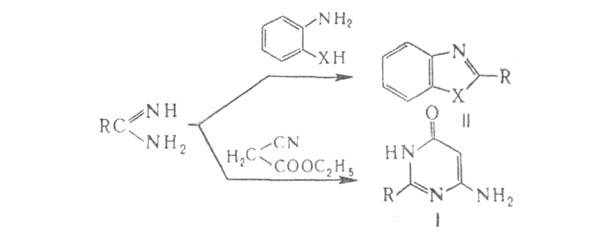

Амидины используют для синтеза гетероциклич. соединений. Так, при взаимод. амидинов с производными малонового или циануксусного эфира,1023-26.jpgдикетонами, енаминокетонами образуются замещенные пиримидины (ф-ла I), с о-аминофенолом-бензоксазолы (II; X = О), с о-фенилендиамином-бензимидазолы (II; X = NH):

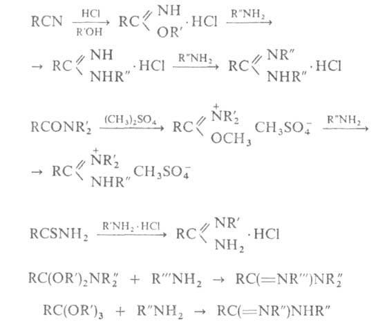

Амидины получают обычно из нитрилов, амидов, тиоамидов и др. производных карбоновых к-т по р-циям:
