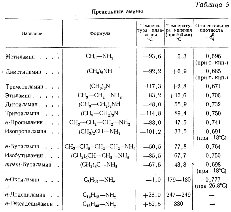

Метиламин, диметиламин и триметиламин — газообразные вещества, остальные низшие амины — жидкости с аммиачным запахом. Подобно аммиаку, низшие амины прекрасно растворяются в воде, образуя щелочные растворы. С повышением молекулярного веса растворимость аминов в воде ухудшается.
Высшие амины — твердые, нерастворимые в воде вещества, лишенные запаха. Температуры кипения первичных аминов значительно ниже, чем у соответствующих спиртов.

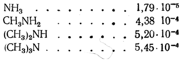

Замена в аммиаке первых двух атомов водорода на алкилы усиливает основные свойства, как это видно из сопоставления констант электролитической диссоциации:
