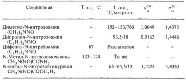

СВОЙСТВА НЕКОТОРЫХ N-НИТРОЗАМИНОВ И N-НИТРОЗОАМИДОВ
