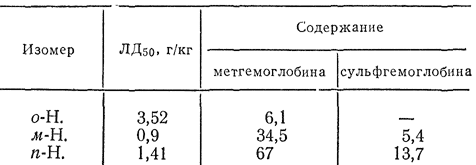

Токсическое действие. Животные. При введении в желудок — кратковременное возбуждение, нарушение координации движений, дрожание, судороги, боковое положение. Вдыхание насыщенных паров п-нитроанилина в течение 1,5 ч не вызывало у белых мышей симптомов отравления [74, с. 138]. Ниже приводятся данные о токсичности различных изомеров нитроанилина для белых крыс (Василенко, Звездай):
При гибели животных в ранние сроки сосудистые расстройства. У убитых на 2—14 сутки — дистрофия печени, почек и гипоталамической области мозга [74, с. 138]. При вдыхании п-нитроанилина в концентрации 0,005 мг/л в течение 4 месяцев по 5 ч у крыс — метгемоглобинемия (до 10%), падение уровня гемоглобина (на 12,6%), числа эритроцитов (на 1,5 млн.) и ретикулоцитоз, нарушение нормального соотношения белковых фракций и снижение SH-групп в сыворотке крови. Концентрация 0,0005 мг/л вызывала лишь слабо выраженные изменения (Слюсарь, Звездай).
