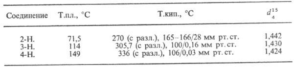

НИТРОАНИЛИНЫ. Наиб. практич. значение имеют нитроанилины ф-лы I, мол. м. 138,12; желтые кристаллы (см. табл.); хорошо раств. в горячей воде, этаноле, диэтиловом эфире, бензоле, ацетоне, хлороформе, плохо-в холодной воде.

СВОЙСТВА НИТРОАНИЛИНОВ
