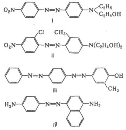

ДИСПЕРСНЫЕ КРАСИТЕЛИ, спец. неионные красители для гидрофобных волокон, используемые при крашении в виде высокодисперсных водных суспензий. Не содержат групп, придающих р-римость в воде, вследствие чего она очень низка (при комнатной т-ре в 1 л воды растворяется от долей до неск. мг красителя). Молекулы дисперсных красителей имеют небольшие размеры (мол. м. 250-500). Применяются дисперсные красители при крашении полиэфирных, полиамидных и ацетатных волокон, реже - полиакрилонитрильных (в светлые тона), а также при печатании по тканям гл. обр. из полиэфирных и ацетатных волокон. Дисперсные красители -единств. группа красителей, пригодных для окрашивания полиэфирных и ацетатных волокон. Обеспечивают получение окрасок полной цветовой гаммы. В процессе крашения молекулы дисперсных красителей, перешедшие в р-р, сорбируются волокном и диффундируют в глубь него с образованием твердого р-ра в полимере. Краситель удерживается в полимере гл. обр. силами Ван-дер-Ваальса, в отдельных случаях - водородными связями. Выпускают дисперсные красители в виде тонкодисперсных порошков, гранул или в жидкой форме (в т. ч. паст) с размером осн. массы частиц не более 1 - 2 мкм; в их состав входят также вспомогат. в-ва, способствующие сохранению дисперсности при применении и хранении.Основные группы дисперсных красителей. По хим. строению дисперсные красители - гл. обр. азокрасители и антрахиноновые красители, реже - стириловые, хинофталоновые красители, нитродифениламины, ароиленимидазолы, антрапиридоны и др. Дисперсные азокрасители обеспечивают гамму цветов от желтого до темно-синего. В осн. представлены моноазокрасителями - производными 4-аминоазобензола, дающими окраски оранжевых, красных, фиолетовых, темно-синих цветов, напр., алый Ж (ф-ла I) и бордо 2С (II). Получение широкой цветовой гаммы достигается изменением характера и положения заместителей в молекуле. Большинство моноазокрасителей содержит (в остатке диазосоставляющей) в пара-положении к азогруппе NO2 - гpyппy, углубляющую цвет (см. Цветность органических соединений). Углублению цвета способствует также введение электроноакцепторных заместителей (CN, NO2, одного атома Сl или Вr) в положения 2 или 2,6 к азогруппе или электронодонорных заместителей (алкилов, алкокси- и ациламиногрупп) в остаток азосоставляющей. Электроноакцепторные заместители (CN, ОСОСН3) в алкиламиногруппах азосоставляющей. понижая основность атома N аминогруппы, приводят к повышению цвета. Гидроксиазокрасители (ОН-группа в орто- или пара-положении к азогруппе) применяют ограниченно для получения цветов от желтого до красного. Более яркие желтые цвета обеспечивают стириловые, хинофталоновые красители, ароиленимидазолы. Практич. значение имеет и небольшое число дисазокрасителей, преим. желтого и оранжевого цветов, напр., желтый прочный 4К (III). К дисперсным красителям относятся моноазокрасители. содержащие первичные аминогруппы, способные диазотироваться на волокне и сочетаться с азосоставляющими (диазотирующиеся дисперсные красители), напр., диазочерный С (IV). Однако, ввиду сложности крашения, эти красители используют редко, гл. обр. для получения на ацетатных тканях прочных черных окрасок.

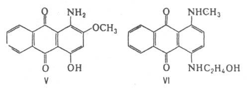

Антрахиноновые красители обеспечивают гамму красных, фиолетовых, синих и бирюзовых цветов, напр., розовый Ж (ф-ла V) и синий К - смесь соединений с основным компонентом ф-лы VI.
Они представлены: 1-амино-4-гидроксиантрахиноном и его замещенными, к-рые содержат в положении 2, напр., атом Вr, группы ОСН3, О(СН2)6ОН или ОС6Н5 и дают розовые и красные окраски; 1,4-диаминоантрахиноном и его производными, содержащими N-алкильные (или арильные), N,N-диалкильные, 5-нитро-, 2,3-дихлор- или 2-алкоксигруппы и обеспечивающими гамму цветов от красно-фиолетовых до сине-зеленых; синими красителями на основе 1,4,5,8-тетразамещенных антрахинона, содержащих группы ОН, NO2, NH2 или NHR (R - алкил, арил). Т. к. индивидуальные зеленые, коричневые, серые и черные дисперсные красители отсутствуют, для получения окрасок указанных цветов готовят смесовые композиции. Наиб. практич. значение имеют дисперсные красители для полиэфирного волокна. Поскольку в процессах крашения и отделки это волокно подвергается высокотемпературным обработкам, к окраскам дисперсных красителей предъявляется требование высокой устойчивости не только к свету, но и к сублимации. Светостойкость окрасок повышается при введении в молекулу дисперсного красителя электроноакцепторных заместителей, снижающих основность атома N в аминогруппе, а устойчивость к сублимации - при увеличении размера и полярности молекулы. В случае моноазокрасителей повышение устойчивости окрасок достигается введением в остаток диазосоставляющей в орто-положение к азогруппе Cl, Br, CN, в пара-положение - NO2, в пара-положение остатка азосоставляющей - N,N-диацетоксиэтиламино-, N-этил-N-цианоэтиламино-, N-цианоэтил-N-ацетоксиэтиламиногрупп; в ряду антрахиноновых красителей вводят, напр., атомы галогена. Светостойкость окрасок зависит также от хим. природы и физ. св-в волокна. Окраски многих дисперсных красителей на полиамидном волокне менее светостойки, чем на ацетатном и полиэфирном. В особые группы выделяют металлсодержащие и активные дисперсные красители, предназначенные для прочного окрашивания полиамидных волокон. Металлсодержащие дисперсные красители - металлкомплeксные соед., содержащие один атом Сr или Со на две молекулы моноазокрасителя, напр., дисперсный красный СМП (ф-ла VII, М - металлсодержащий, П - для полиамидных волокон).
