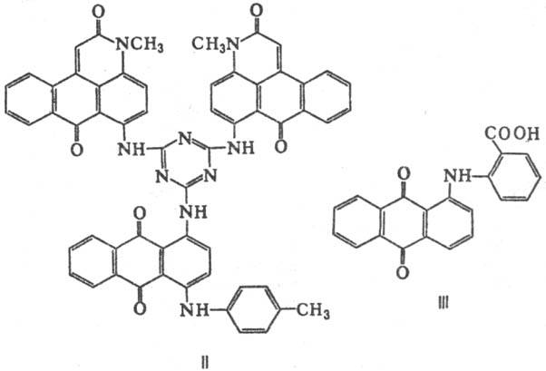

Для полиэфиров применяют полимерорастворимые красители ф-лы II (красно-коричневого цвета) и 1-(2-карбоксифениламино) антрахи-нон (красного цвета, III), а также "антримиды", напр. 3-(1-антрахино- ниламино) бензантрон.

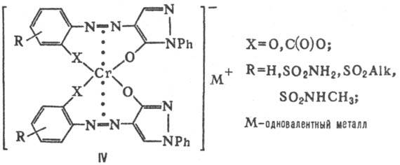

Практич. значение имеет ряд металлокомплексных полимерорастворимых красителей, напр. Ni-комплексы азометинов, в частности красный полимерорастворимый краситель для полиэфиров (см. ф-лу II в ст. Азометиновые красители), а также Сг-комплексы азокрасителей состава 1:2 ф-лы IV (желтые, оранжевые, красные):
Иногда комплексы типа IV производят в виде гексаметилен-диаммониевых солей.
