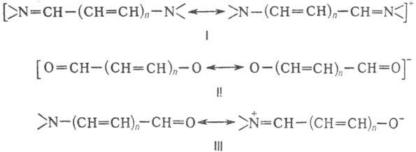

МЕТИНОВЫЕ КРАСИТЕЛИ (полиметиновые красители), содержат в молекуле метиловые группы —СН= (свободные или замещенные), образующие цепь сопряженных двойных связей с нечетным числом углеродных атомов между концевыми электронодонорной и электроноакцепторной группами. Последние могут обмениваться зарядом, передавая его по цепи сопряжения (т.е. заряд делокализован). В зависимости от заряда молекулы в целом метиновые красители подразделяют на катионные (ф-ла I), анионные (II) и нейтральные (нейтроцианины;III):
Красители катионные, анионные и нейтральные (нейтроцианины)
Практич. значение в пром-сти имеют в осн. катионные и нейтральные метиновые красители.

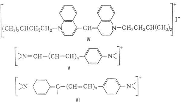

Строение метиновых красителей разнообразно, классификация их сложна. В зависимости от числа метиновых групп в открытой цепи различают моно-, ди-, ..., полиметинцианиновые красители, в зависимости от числа виниленовых групп (—СН=СН—) - карбоцианиновые красители (одна группа), ди-, трикарбоцианиновые и т.д. По названию первого синтезированного метинового красителя "цианин" (от греч. цианос-синий; ф-ла IV) долгое время все метиновые красители называли цианиновыми. С появлением разнообразных типов метиновых красителей это наименование осталось только для группы красителей, содержащих на обоих концах метиновой цепи ароматич. гетероциклы (напр., как у красителя IV). Наименования почти всех прочих групп образуют прибавлением к слову цианиновый (или цианин) приставки, характеризующей их отличия. Так, гемицианинами называют метиновые красители, у к-рых только один концевой атом азота включен в ароматич. гетероцикл. Метиновые красители, у к-рых несущие заряд концевые атомы непосредственно связаны с метиновой цепью, как в ф-лах I-III, наз. стрептоцианиновыми. Если между метиновой цепью и одной концевой группой включено ароматич. кольцо, то эти фенилоги стрептоцианинов относят к аминоариленаминовым красителям (ф-ла V), а если и второй концевой атом отделен арилом,-то к ди- или триарил-метановым красителям и их винилогам (VI; см. также Арилметановые красители).
Число метиновых групп указывают приставкой к групповому названию красителя, напр. монометинцианиновый, диметингемицианиновый, полиметинцианиновый. Нульме-тиновыми (или апоцианиновыми) наз. такие гемицианино-вые красители, у к-рых фенильная группа непосредственно примыкает к азотсодержащему гетероциклу, напр. синий краситель (ф-ла VII).

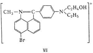

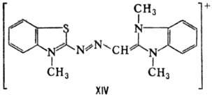

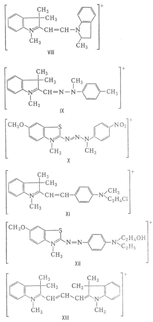

Ниже перечислены наиб. практически важные группы катионных метиновых красителей (приведены простые примеры, назван цвет красителя; в ф-лах не указаны сопутствующие анионы): енаминовый (желтый; VIII); гидразоновый (желтый; IX); триазеновый (желтый; X); фенилоги гемицианиновых, среди к-рых нульметиновый (синий; VII) и стириловый (розовый; XI), диазастириловый (синий; XII); триметинцианиновые и их азааналоги [напр., розовый (XIII) и желтый (XIV)]:

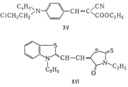

Среди нейтральных практич. значение имеют красители как с открытыми концевыми группировками (ф-ла XV), так и с циклическими (т. наз. мероцианиновые; XVI).

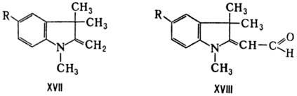

Получают метиновые красители взаимод. активной метиленовой (или метильной) группы одного компонента с карбонильной группой второго компонента. В качестве первого компонента чаще всего используют основание Фишера (ф-ла XVII; R = Н), циануксусный эфир либо малонодинитрил, индолы, ароматич. амины, 2-метилпроизводные бензотиазола и бенз-имидазола, а в качестве второго - альдегид Фишера (XVIII; R = Н) или др. гетероциклич. альдегиды, N-алкилнафтости-рил (XIX), N,N-диалкиламинобензальдегиды.

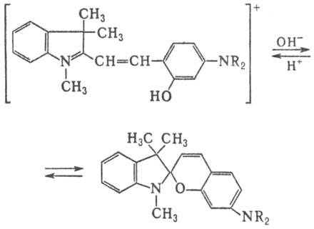

Стириловые красители, получаемые конденсацией гетеро-циклов, содержащих активную метиленовую группу (напр., ф-лы XVII) с o-гидроксибензальдегидами, в щелочной среде переходят в бесцв. спиропираны:

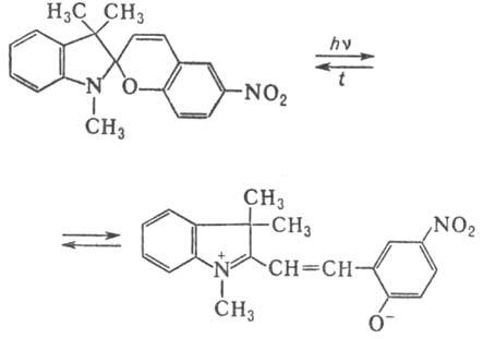

Эти красители используют в произ-ве бесцв. копировальных бумаг. При произ-ве таких бумаг на их пов-сти наносят микрокапсулы из очень тонких пленок, заполненных бесцв. формой красителя, а также каолин, силикагель или др., обладающие слабокислыми св-вами. Под мех. воздействиями капсулы раздавливаются и бесцв. форма красителя переходит в окрашенную. Подобные спиропираны, содержащие вместо аминогруппы нитрогруппу, фотохромны: окраска возникает при УФ облучении и исчезает в темноте (быстрее при натр.):
Их применяют в составе пленок, используемых в устройствах для фотозаписи информации (см. Фотохромизм).
