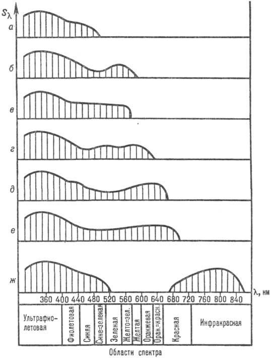

Несенсибилизир. фотоматериалы имеют собств. чувствительность к излучению с l4063-12.jpg520 нм и не поглощают свет в более длинноволновой области спектра. При введении красителей-сенсибилизаторов фотографич. слой приобретает чувствительность к лучам в зелено-желтой, оранжево-красной или ИК области спектра. В зависимости от области сенсибилизации и распределения спектральной светочувствительности Sl фотографич. материалы подразделяют на ортохроматич., изоортохроматич., изохроматич., панхро-матич., изопанхроматич. и инфрахроматич. (см. рис.).
Спектральная светочувствительность фотографич. материалов (в относит. единицах): а - несенсибилизированных, б-ортохроматических, в-изоортохромати-ческих, г-изохроматических, д- панхроматических, е—изопанхроматических, ж - инфрахроматических.

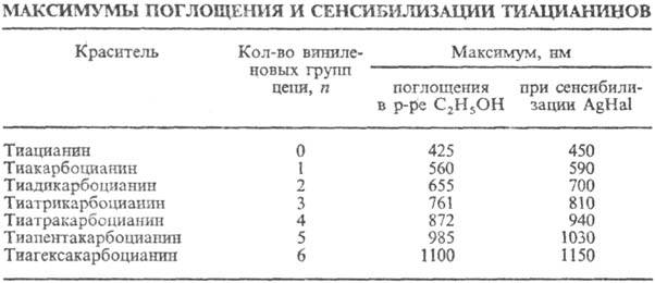

X и Y-O, S, Se, NR,4063-15.jpgC(R)2 и др., R и R'-углеводородные радикалы, R: и R'''-разл. заместители, n = 0-7, Z-кислотный остаток. Осн. сенсибилизаторы-производные бензотиазола и наф-тотиазола (т. наз. тиацианины), бензооксазола (оксациани-ны), бензоселеназола (селенацианины), бензоимидазола (имидацианины) и хинолина (хиноцианины). Простейший представитель эффективных цианиновых красителей-тиа-карбоцианин (в ф-ле X = Y = S, R = R' = С2Н5, n = 1). При адсорбции цианинов на AgHal наблюдается батохромное смещение полосы поглощения на 10-80 нм относительно поглощения в спиртовых р-рах. Удлинение цепи (n) на одну виниленовую группу, как правило, приводит к смещению максимума поглощения на ~100 нм в сторону более длинных волн, как, напр., в случае тиацианиновых красителей (см. табл. ).
