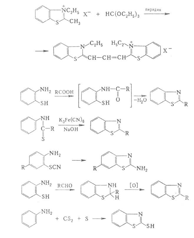

плохо раств. в воде, хорошо - в спирте, эфире, ацетоне, CS2; перегоняется с водяным паром. Проявляет основные св-ва. С минер. к-тами образует соли, с солями тяжелых металлов (AuCl3, PdCl4, Р1С14) - яркоокрашенные плохо р-римые соединения. Сплавление со щелочами или металлическим К приводит к о-аминофенолу. С алкилгалогенидами образует соли бензотиазолия. Электрофильное замещение идет в положение 6, а если оно занято - в положение 4; аминирование NaNH2, металлирование бутиллитием - в положение 2. Заместители в бензотиазоле (Hal, ОН, SH, NH2) легко обмениваются с нуклеофилами, например:
2-Алкилбензотиазолы взаимод. с окислителями, металлирующими и ацилирующими агентами по1053-37.jpgметиленовой группе. Реакции с участием бензотиазолиевых солей приводят к цианиновым красителям (см. Поли.метиноеые красители). Бензотиазол и его производные получают по р-циям:
