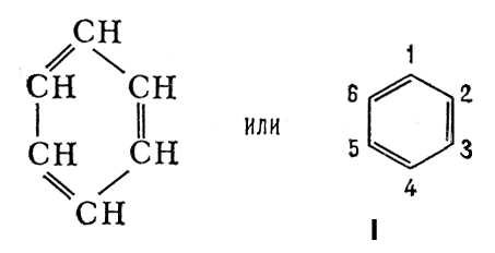

В 1865 Ф. А. Кекуле предложил для бензола формулу строения I, соответствующую циклогексатриену — замкнутую цепь из 6 атомов углерода с чередующимися простыми и двойными связями. Формулой Кекуле довольно широко пользуются, хотя накоплено много фактов, свидетельствующих о том, что бензол не обладает строением циклогексатриена. Так, давно установлено, что орто-дизамещённые бензолы (например, 1,2 и 1,6) существуют лишь в одной форме, тогда как формула Кекуле допускает изомерию таких соединений (заместители у атомов углерода, связанных простой или двойной связью). В 1872 Кекуле дополнительно ввёл гипотезу о том, что связи в бензоле постоянно и очень быстро перемещаются, осциллируют. Были предложены и др. формулы строения бензола, однако они не получили признания.
Химические свойства бензола формально в некоторой степени соответствуют формуле (1). Так, в определённых условиях к молекуле бензола присоединяются 3 молекулы хлора или 3 молекулы водорода; бензол образуется при конденсации 3 молекул ацетилена. Однако для бензола характерны в основном не реакции присоединения, типичные для ненасыщенных соединений, а реакции электрофильного замещения. Кроме того, бензольное ядро очень устойчиво к действию окислителей, например перманганата калия, что также противоречит наличию в бензоле локализованных двойных связей. Особые, т. н. ароматические, свойства бензола объясняются тем, что все связи в его молекуле выравнены, т. е. расстояния между соседними атомами углерода одинаковы и равны 0,14 нм (1,40
