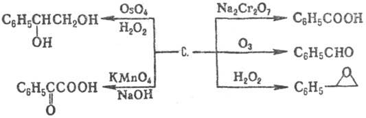

дает продукты присоединения по правилу Марковникова. Легко окисляется; в зависимости
от природы окислителя образует разл. продукты, напр.:

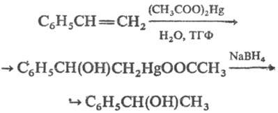

Гидратация стирола в присут.
солей Hg(II) с послед. взаимод. с NaBH4 приводит к a-фенилэтиловому
спирту - важному продукту в парфюм. пром-сти:

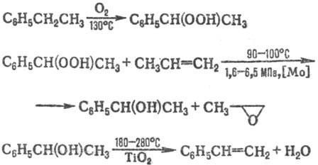

2) Окисление этилбензола
О2 воздуха в гидропероксид с послед. взаимод. с пропиленом по р-циям:

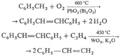

3) Метатезис этилена со
стильбеном, полученным окислением толуола в присут. РbО2 или Вi2О3,
по р-циям:

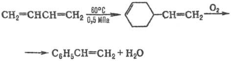

Стирол может быть также
получен димеризацией бутадиена с послед. окислит. дегидрированием получающегося
4-винилциклогексена:
