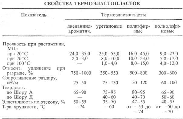

Содержание стирольных блоков в термоэластопластах (30, 40 или 50% по массе) определяет их деформационно-прочностные характеристики. С увеличением содержания жестких блоков модуль упругости и прочность возрастают, а относит. удлинение при разрыве уменьшается. Предельная т-ра эксплуатации термоэластопластов зависит от т-ры стеклования жесткого блока и составляет 70-80 °С для бутадиен-a-метилстирольного и 40-50 °С для бутадиен- или изопренстирольных термоэластопластов.

Полиолефиновые термоэластопласты характеризуются низкой плотн. (0,85-0,93 г/см3), работоспособностью в широком интервале т-р (от - 50 до + 125°С); по физ.-мех. св-вам близки к резинам из этиленпропиленовых каучуков - обладают высокой атмосферо- и износостойкостью, высоким сопротивлением изгибу, истиранию и раздиру, стойкостью к действию воды, к-т, спиртов, низкомол. полярных соед., хорошими диэлектрич. и электроизоляц. св-вами.
