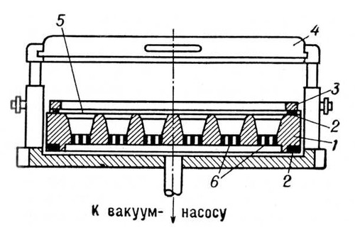

Вакуумформование, метод формования изделий из пластмассовых листов. При вакуумформовании листовые материалы на основе термопластичных полимеров толщиной до 2 мм закрепляют на форме, нагревают до температуры размягчения и затем формуют под действием атмосферного давления, создавая в полости, образованной листом и поверхностью формы, разрежение (вакуум) порядка 10 кн/м2 (100 мм рт. ст.) (см. рис.).

Простейшая вакуумформовочная установка: 1 — форма-матрица; 2 — прокладки; 3 — прижимная рама; 4 — электронагреватель; 5 — лист термопласта; 6 — отверстия в матрице.
