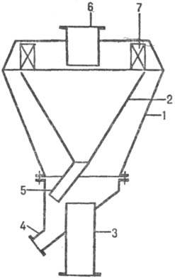

В воздушно-проходной сепаратор (рис. 1) измельченный исходный материал поступает в потоке воздуха через патрубок 3 в кольцевое пространство между корпусом 1 и внутр. конусом 2. Вследствие увеличения в этом пространстве проходного сечения скорость несущей среды снижается в неск. раз. При этом наиб. крупные твердые частицы под действием силы тяжести осаждаются из потока и через патрубок 4 возвращаются на доизмельчение. Воздушному потоку, к-рый проходит далее через тангенциально установленные поворотные лопатки 7, сообщается вращат. движение, и центробежными силами инерции крупные частицы отбрасываются на стенки конуса, опускаются по ним и удаляются через патрубок 5. Воздух вместе с мелкими взвешенными частицами отсасывается вентилятором (на рис. не показан) через патрубок 6 и подается в циклон, где частицы осаждаются, а воздух возвращается в мельницу (при работе в замкнутом цикле) или выбрасывается наружу. Работу сепаратора регулируют изменением скорости воздуха или положения лопаток.
Рис. 1. Воздушно-проходной сепаратор: 1-корпус; 2-внутр. конус; 3-патрубок для ввода исходного материала; 4, 5 - патрубки для удаления крупных частиц; 6-патрубок для удаления с воздухом мелких частиц; 7-поворотные лопатки.

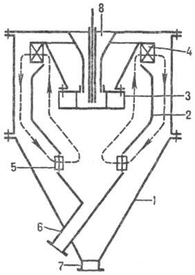

Рис. 2. Воздушно-циркуляционный сепаратор: 1-корпус; 2-внутр. конус; 3 - распределит. диск; 4-вентилятор; 5-заслонка; 6, 7-патрубки соотв. для удаления крупных и мелких частиц; 8-воронка.
Воздушно-циркуляционный сепаратор (рис. 2) снабжен вентилятором, создающим внутри аппарата замкнутый поток воздуха (его циркуляция показана стрелками). Измельченный материал из воронки поступает на вращающийся распределит. диск и отбрасывается центробежными силами к стенкам внутр. конуса. При этом крупные частицы сползают по ним и удаляются через патрубок 6, мелкие частицы, подхваченные воздушным потоком, осаждаются на стенках корпуса, спускаются вдоль них и выгружаются через патрубок 7 (этот процесс аналогичен выделению пыли в центробежных циклонах; см. также Пылеулавливание). Разделение материалов на фракции регулируется поворотом заслонки, в результате чего изменяется величина потока циркулирующего воздуха. Описанный сепаратор по сравнению с воздушно-проходным более компактен и требует меньшего расхода энергии.
