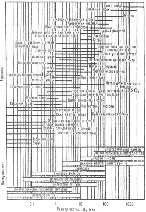

Выбор пылеуловителя обусловлен физ.-хим. св-вами частиц и очищаемых газов, но определяющим служит дисперсный состав (размер) улавливаемых частиц. При коагуляции первичные частицы объединяются в агломераты, т. е. укрупняются. Поэтому в технике пылеулавливания важную роль играет т. наз. стоксовский размер - диаметр сферич. частицы, имеющей такую же скорость осаждения, как и данная несферич. частица или агрегат. Размер частиц нек-рых аэрозолей и аппараты, используемые для их улавливания, приведены на рис., а в табл. (с. 147)-сравнительные характеристики разл. пылеуловителей с учетом влияния на их эффективность физ. параметров аэрозолей. Эти данные м. б. полезны при выборе аппаратов для пылеулавливания.
Виды взвешенных частиц и аппараты для их улавливания.
