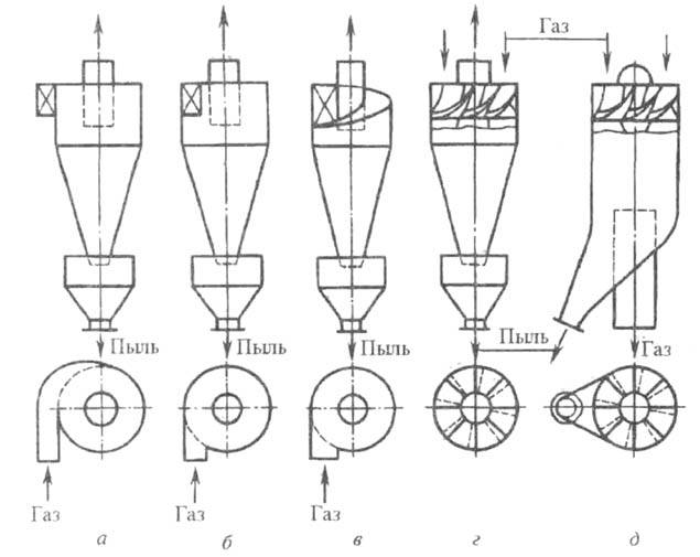

Конструкции циклонов весьма разнообразны. На рис. 2 представлены осн. виды циклонных пылеуловителей. Циклоны различаются по способу подвода газа, к-рый м. б. спиральным (рис. 2,а), тангенциальным, или обычным (рис.2,б), винтообразным (рис. 2,в) и осевым; циклон с осевым (розеточным) подводом газа работает как с возвратом газа в верх. часть аппарата (рис. 2,г), так и без него (рис. 2,д). Аппараты последнего типа (т. наз. прямоточные циклоны) отличаются низким гидравлич. сопротивлением и меньшей по сравнению с циклонами иных типов эффективностью пылеулавливания. Простота конструкции прямоточных циклонов облегчает нанесение на них футеровки, что позволяет применять эти аппараты для осаждения крупных абразивных частиц пыли.
Рис. 2. Основные виды циклонов: а - спиральный; б - тангенциальный; в -винтообразный; г - розеточный с возвратом газа; д - розеточный прямоточный.

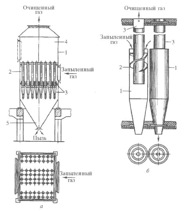

Батарейные циклоны (рис. 3). Из выражения (3) следует, что эффективность очистки газа в циклоне можно повысить путем увеличения скорости газа или уменьшения диаметра аппарата. Однако возрастание скорости связано со значит. увеличением гидравлич. сопротивления. Поэтому для повышения эффективности работы циклонов желательны уменьшение их диаметра и замена одного аппарата несколькими малого диаметра. Такой принцип положен в основу устройства батарейного циклона (рис. 3,а). Последний состоит из многих (неск. десятков) параллельно работающих элементов (рис. 3,б) - циклонов небольшого диаметра, смонтированных в общем корпусе. Поступая в него, запыленный газ входит в газораспределит. камеру, ограниченную трубными решетками, в к-рых герметично укреплены циклонные элементы. Обеспыленный газ удаляется через выхлопные трубы элементов в общую камеру, а пыль собирается в конич. днище (пылесборнике).
Однако эффективность очистки в батарейном циклоне, как правило, на 20-25% меньше той, к-рая м. б. достигнута в эквивалентном по диаметру обычном циклоне Это объясняется перетоком газа из элементов с большим гидравлич. сопротивлением в элементы с меньшим сопротивлением.
Рис. 3. Батарейный циклон (а) и его элемент (б): 1 - корпус; 2, 4 - камеры газораспределительные и для обеспыленного газа; 3 - циклонные элементы; 5 - пылесборник.
Поэтому, а также из-за возможности образования отложений циклонные элементы должны иметь диаметр не менее 0,3 м. Каждый элемент отличается от обычного циклона преим. способом ввода запыленного газа, к-рый поступает в элемент не по касательной, а сверху через кольцевое пространство между корпусом и выхлопной трубой. В этом пространстве на входе газа в каждый элемент установлен направляющий аппарат (винт или розетка с наклонными лопатками), сообщающий потоку газа вращат. движение. В отличие от обычных батарейные циклонов сложнее в изготовлении, но имеют значительно меньшие габариты.
