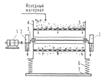

Рис. 1. Наклонный инерц. грохот с мех. вибратором: 1-электродвигатель; 2-шкивы с дебаланса.ми; 3-вал с подшипниками; 4 -короб; 5 - рабочая пов-сть (напр., решето); 6-упругая опора; 7-опорная плита.
В хим. технологии, напр. в произ-вах минер. удобрении и хим. ср-в защиты растений, особенно широко используют высокопроизводительные инерц. грохоты с мех. вибратором, или виброгрохоты (рис. 1). Они просты по конструкции, обеспечивают четкое разделение материалов (в т. ч. склонных к налипанию), удобны в эксплуатации. Корпус грохота в виде горизонтального или наклонного (угол наклона обычно 3-15°) прямоугольного короба с ситом опирается на плиту через упругие связи (напр., металлич. пружины или пневматич. шины). Вибратор-вал со шкивами, несущими дебалансы (инерц. неуравновешенные грузы), к-рый установлен в подшипниках и приводится в движение через соединительную муфту непосредственно от электродвигателя или через мех. передачу. При вращении дебалансного вала возникают центробежные силы инерции, сообщающие коробу с ситом колебания (напр., с частотой 600 мин-1 и амплитудой 5 мм). Достоинства виброгрохотов: при высокой частоте колебаний сит отверстия их почти не забиваются материалом; высокая производительность и точность грохочения; пригодность для грохочения разнообразных материалов (в т.ч. влажных и глинистых); компактность, легкость регулирования и смены сит; меньший расход энергии, чем для грохотов др. типов.

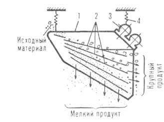

Создана и все шире применяется более совершенная разновидность инерц. грохотов. В них возвратно-поступательные колебания короба (при к-рых грохочение наиб. эффективно) генерируются двумя дебалансными валами, вращающимися в противоположные стороны. Для обеспечения нормальной работы грохота частоты вращения валов должны быть одинаковы и синхронизированы по фазе. Это достигается с помощью мех. устройства, включающего, напр., шестерни или зубчатые ремни. Однако из-за наличия мех. передачи неизбежны износ движущихся частей и шум при работе грохота. Указанные недостатки устранены в грохотах, действие к-рых основано на открытом в СССР т. наз. эффекте самосинхронизации вращения обоих кинематических, не связанных между собой дебалансных валов, закрепленных в бортовых стенках короба, к-рый вибрирует под заданным углом к рабочей пов-сти грохота. Применяют одно-, двух-и многоситовые грохоты. Пример-многоситовый грохот (рис. 2) со значительно большими углами наклона рабочей пов-сти, чем в др. конструкциях; имеет высокую производительность, компактен, благодаря электроподогреву рабочей пов-сти до 50 °С м. б. использован для грохочения влажных материалов. Самосинхронизирующиеся грохоты получают все большее распространение, поскольку позволяют обеспечить лучшие условия труда, резкое снижение объема ремонтных работ и простоев оборудования.
Рис. 2. Многоситовый самосинхронизирующийся грохот: 1 -короб; 2-сита; 3-вибровозбудитель; 4-упругая опора.
Увеличение угла наклона рабочей пов-сти (до 25-34° и более), а также частот колебаний грохотов (в ряде случаев центробежное ускорение в 7 раз превышает ускорение своб. падения), реализуемое в новых конструкциях грохотов, особенно актуально для мелкого и тонкого грохочения, поскольку приводит к повышению его эффективности.
