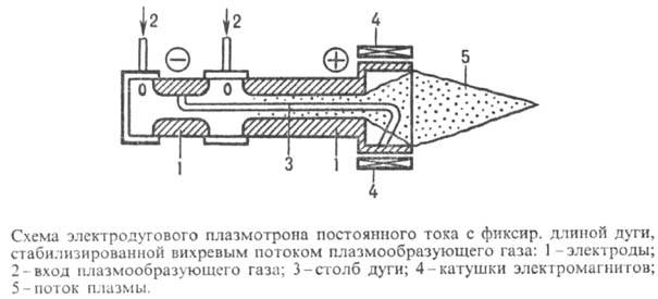

Плазмотрон - газоразрядное устройство для получения плазмы. В крупнотоннажных произ-вах используют в осн. электродуговые генераторы плазмы пост. или перем. тока пром. частоты (см. рис.). Их мощность достигает 10 МВт, тепловой кпд (отношение кол-ва энергии, уносимой в единицу времени газом из плазмотрона, к мощности электрич. дуги) составляет 85% при ресурсе работы порядка 250 ч. В пром. условиях в качестве плазмообразующих газов применяют воздух, азот, водород, углекислый газ; в лаб. условиях также аргон, др. инертные газы.
Генерируемые в электродуговых плазмотронах потоки плазмы турбулентны и характеризуются неоднородными распределениями осредненных значений т-ры и скорости. Радиальные градиенты т-ры могут достигать 5·104 К/мм, осевые-ок. 1·103 К/мм при осевых осредненных т-рах до 1,5· 104 К и скорости потока до 1 · 103 м/с. В тех произ-вах, где недопустимо наличие в плазме материалов эрозии электродов, используют безэлектродные плазмотроны (высокочастотные индукционные и емкостные, СВЧ). При относительно высоком ресурсе работы (до 2000 ч) их мощности достигают 1 МВт (индукц. плазмотроны) и 0,1 МВт (СВЧ плазмотроны), кпд-до 0,6. Радиальные градиенты т-ры в генерируемых этими плазмотронами потоках плазмы достигают 102 К/мм, макс. т-ры-от 7 до 11·103 К для разл. плазмообразующих газов при скоростях течения до 100 м/с.
