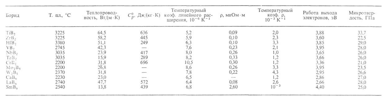

СВОЙСТВА БОРИДОВ МЕТАЛЛОВ
Бориды металлов
Взаимод. между атомами металла и бора в боридах относительно слабое, поэтому их структуру рассматривают как две слабо связанные подрешетки. Структура низших боридов определяется металлич. подрешеткой, высших - борной. В соединениях типа М4В и М2В атомы В изолированы друг от друга, в соединениях типа MB они образуют одинарные зигзагообразные цепи, в М3В4 - сдвоенные цепи. По мере увеличения содержания В структура боридов существенно усложняется. Так, в МВ2 атомы В образуют плоские сетки, в МВ4 - гофрированные сетки и каркасы в виде окгаэдрич. группировок, в МВ6 - октаэдры, в МВ12 - кубооктаэдры и икосаэдры, в МВ66 - цепи икосаэдров. Гексаген, кристаллич. решетка характерна для МВ2 и МВ4, тетрагональная-для МВ2, MB и МВ4, кубическая - для М2В, MB, MB6, МВ12, МВ66, ромбическая-для М4В, MB, M3B4, М4В, МВ12.
В молекулах боридов борные группировки, в к-рых связь В—В ковалентная, электронодефицитны; для их стабилизации необходимо привлечение электронов от атома металла. В результате между металлом и бором осуществляются связи промежут. типа: у боридов элементов III-VIII групп, отдающих более двух электронов, они частично металлические, в остальных случаях - частично ионные. С возрастанием содержания бора в пределах бинарной системы растет доля ковалентных связей В—В и уменьшается взаимод. металл - бор, в результате чего повышаются твердость, т-ра плавления, теплопроводность и электрич. проводимость и уменьшается температурный коэф. линейного расширения. Одновременно возрастает хим. стойкость. Напр., при изменении состава от Nb3B2 до NbB2 т-ра плавления увеличивается от 1860 до 3035 °С, температурный коэф. линейного расширения уменьшается от 13,8*10 до 8,0*10-6 К-1.
Бориды устойчивы к действию воды (кроме низших боридов Be и Mg), соляной, фтористоводородной и карбоновых к-т. Легко разлагаются HNO3 и H2SO4 при нагревании. Взаимод. с расплавами щелочей, карбонатов и сульфатов щелочных металлов. При окислении на воздухе образуют оксиды металла и бора, причем на пов-сти боридов формируются пленки пироборатов, обладающие защитными св-вами. Бо-риды Ti и Zr устойчивы к действию расплавов металлов.
Бориды не разлагаются в вакууме при нагревании до их т-р плавления. При испарении диссоциируют на элементы. Бориды металлов I и II групп, а также других в степени окисления + 1 и +2, обладают типично полупроводниковыми св-вами. Бориды металлов в высших степенях окисления по электрич. проводимости, как правило, значительно превосходят соответствующие металлы. Наиб. термич. стабильностью,1059-4.jpg и микротвердостью обладают соед. металлов III и IV групп.
