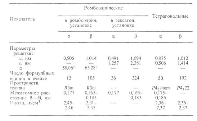

Свойства. Бор - бесцв., серое или красное кристаллическое либо темное аморфное в-во. Известно более 10 алло-тропных модификаций бора, св-ва важнейших приведены в таблице. Образование той или иной модификации и их взаимные переходы определяются т-рой, при к-рой получают бор: при 600-800°С образуется аморфный продукт (плотн. 2,35 г/см3;1058-6.jpg перехода аморфный1058-7.jpgромбоэдрич. модификация 5,02 кДж/моль), до 1000°С-1058-8.jpgромбоэдрич. модификация (красные кристаллы), до 1200°С-1058-9.jpg ромбоэдрическая (наиб, устойчивая форма), до 1500 °С - тетрагональные модификации. Расплав обычно кристаллизуется в1058-10.jpgромбоэдрич. модификацию, в к-рую переходят и все остальные формы выше 1500°С. В интервале 1000-1500°С можно одновременно получить смесь разл. модификаций. Кристаллич. решетки всех модификаций бора построены из икосаэдров В12 - полиэдрич. электронодефицитных структур, содержащих наряду с двухэлектронными двухцентровыми хим. связями В—В многоцентровые двух-электронные связи.

ХАРАКТЕРИСТИКА КРИСТАЛЛИЧЕСКИХ МОДИФИКАЦИЙ БОРА
Кристаллические модификации бора
