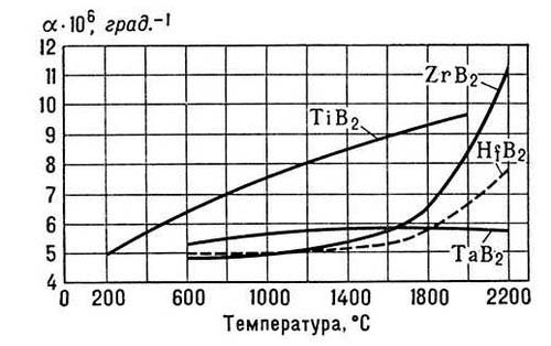

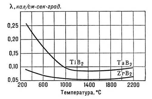

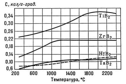

  Наибольшее распространение в технике получили дибориды — MeB2. Самым важным показателем для этих материалов является изменение их основных свойств от температуры (рис.). В табл. 1 приведены важнейшие физические свойства некоторых боридов тугоплавких металлов. Большую группу образуют бориды редкоземельных металловлантанидов и близких к ним по свойствам скандия и иттрия. Из этой группы боридов наибольший интерес представляют гексабориды — MeB6 (табл. 2). Структура гексаборидов имеет двойственный характер — кристаллическую решётку гексаборидов можно рассматривать как простую кубическую решётку атомов металла, центрированную октаэдром из атомов бора, или как кубическую решётку комплексов атомов бора, в центре которой свободно располагаются атомы металла. Бориды имеют ничтожную пластичность и весьма высокую твёрдость (микротвёрдость 20—30 Гн/м2). Предел прочности на разрыв TiB2 при пористости 2—3% составляет 380 Мн/м2, при пористости 7—9% — 140 Мн/м2 (1 Гн/м2 = 100 кгс/мм2, 1 Мн/м2 = 0,1 кгс/мм2). Высокая жаропрочность этого диборида характеризуется сравнительно малой скоростью ползучести (при напряжении 90 Мн/м2 скорость ползучести при температурах 1920, 2080 и 2270°С составляет 1, 5, 9,2 и 57 мкм/мин соответственно). Модуль упругости, полученный на беспористых образцах путём измерения скорости продольных ультразвуковых колебаний для NbB2 650, TaB2 700, Mo2B5 685 и W2B5 790 Гн/м2.

Зависимость коэффициента линейного расширения диборидов от температуры.
Зависимость теплопроводности расширения диборидов от температуры.
Зависимость теплоёмкости диборидов от температуры.
