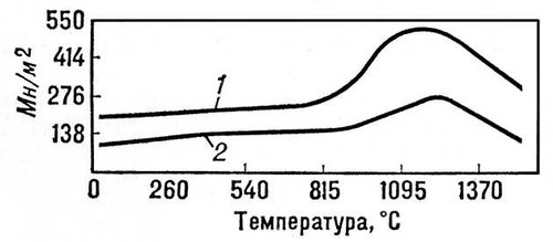

Бериллиды, соединения бериллия с др. металлами. Обнаружены при исследовании сплавов, легированных бериллием (1916). В 1935 определены кристаллические структуры бериллидов меди, никеля и железа. Как класс высокотемпературных материалов бериллиды рассматриваются с 50-х гг. Для получения бериллидов в основном применяются методы порошковой металлургии. Наибольший интерес как конструкционные материалы представляют высшие бериллиды переходных металлов (Nb, Zr, Ta и др.), сохраняющие прочность при высоких температурах, причём в температурном интервале 1100—1300°С прочность несколько повышается, что обусловлено появлением пластичности (рис. 1). Механические свойства ряда бериллидов приведены в таблице.

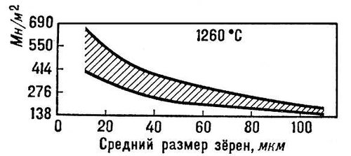

  Прочностные свойства бериллидов зависят от размера зерна (рис. 2), содержания примесей, пористости и качества поверхности после механической обработки. Увеличение размера зерна с 12 до 45 мкм в TaBe12 уменьшает высокотемпературную (1500°С) прочность почти в 4 раза, а наличие 0,5% Al в ZrBe13 снижает прочность в 2 раза. Из бериллидов получают профили, прутки, трубы, конусы, цилиндры, блоки, полосы и диски, применяя горячее прессование порошков, холодное прессование и спекание, изостатическое прессование, шликерное литьё, выдавливание с пластификатором и последующим спеканием, плазменное напыление. Бериллиды используют в тех областях техники, где требуются высокая удельная прочность, малая плотность, высокое сопротивление термическим напряжениям, стойкость против окисления и сохранение прочности при высоких температурах. Например, в авиа- и ракетостроении из бериллидов изготовляют кромки обтекателей, панели крыльев и фюзеляжей, опорные и поддерживающие конструкции ракетных систем с рабочей температурой до 1700°С. Сопротивление бериллидов тепловым ударам при высоких температурах выше по сравнению с большинством металлических окислов. Бериллиды плутония и америция могут служить нейтронными источниками, а бериллиды урана, циркония и гафния — делящимся материалом и замедлителем. При бериллизации технического железа, нержавеющей стали и молибдена при 800—1250°С образуются слои, содержащие соответственно бериллиды железа, никеля и молибдена с повышенной твёрдостью и жаростойкостью при температурах 800—1200°С. Известные в технике свойства бериллидов не являются предельными, присущими этому классу соединений. Примеси, большой размер зерна, недостаточно эффективная механическая обработка затрудняют достижение максимума положительных свойств.   2222

Рис. 1. Зависимость предела прочности бериллида ниобия от температуры при: 1 — изгибе; 2 — растяжении.
Рис. 2. Зависимость предела прочности бериллида ниобия от среднего размера зёрен.
