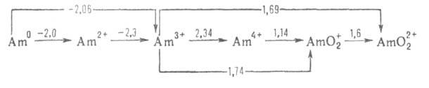

Формальные окислит, потенциалы америция (в В) в кислом р-ре:
Для ионов Am3+, Ат4+ , АтО+2 и АтО2+1023-19.jpgН0обр оценивается соотв. -616,7, -406,0, -805,0, -651,9 кДж/моль. Разб. водные р-ры Am(III) имеют розовую окраску, концентрированные - желтую. В кислых р-рах соед. Am(III) образуется ион Am(VI), а не Am(V). В конц. р-рах фторидов щелочных металлов, а также в присут. Н3РО4, Na4P2O7 или ненасыщ. гетерополианионов устойчив Am(IV). Неустойчивость Am(IV) обусловлена его диспропорционированием, самовосстановлением вследствие1023-20.jpgрадиолиза р-ров, а также восстановлением водой до Am(III).
Am(V) образуется при окислении Am(III) в р-ре К2СО3 гипохлоритом или пероксодисульфатом Na, О3, а также при восстановлении Am(VI) ионами Cl- , Br-, NO-2 или Н2О2. В кислой среде Am(V) существует в виде иона AmO+2; Am(V) диспропорционирует в конц. р-рах минеральных к-т с образованием Am(III) и Am(VI), медленно восстанавливается Н2О2, I- и др. до Am(III). Под действием1023-21.jpgизлучения 241Аm происходит самовосстановление Am(V) до Am(III). Ион Am(VI) образуется при окислении Am(III) озоном в р-ре NaHCO3 или щелочи, ионами S2O82 или Ag2+ в слабокислой среде либо в р-рах карбонатов щелочных металлов, при анодном окислении Am(III), а также при окислении Am(V) в горячих разб. р-рах НС1О4 или HNO3 действием О3, Се4+ или Ag2+. В кислых р-рах Am(VI) присутствует в виде иона америцила АтО22+ . Р-ры Am(VI) светло-желтые в 1 М НС1О4, светло-коричневые в 1 М HNO3, желто-зеленые в 1 М HF, красно-коричневые в 1 М H2SO4. Ионы АтО22+ -сильные окислители, восстанавливаются N2H4, NH2OH, Н2О2 или I до Ат3+ . Под действием1023-22.jpgизлучения 241Аm происходит самовосстановление Am(VI) до Am(V).

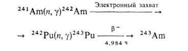

Он м. б. выделен также из отработанного ядерного топлива после его хранения в течение неск. лет (в США ежегодно извлекают ок. 4 кг). Изотоп 243Аm получают по ядерным р-циям:
