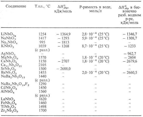

НИОБАТЫ, соли гипотетич. ниобиевых к-т-метаниобаты MNbO3, орто- M3NbO4, пиро- M4Nb2O7 и полиниобаты M2O.nNb2O5, где М-однозарядный катион, п = 2-12 и более; существуют также ниобаты с двух- и трехзарядными катионами металлов II-VIII гр. периодич. системы, а также c Ti4+, Zr4+ и Hf4+. Ниобаты-обычно соли к-т Nb(V). Известны ниобаты с отношением М2О: Nb2O5 3:2, 4:3, 2:1, 3:1, 16:5, 4:1, 5:1, а также 6:7, 4:5, 3:4, 2:3. Многие ниобаты образуют кристаллогидраты, а нек-рые существуют только в виде кристаллогидратов. Существуют смешанные ниобаты (напр., NaBa2Nb5O15, KBaSrNb5O15), ниобато-танталаты и титанато-ниобаты. К собственно ниобатам близки по составу и св-вам пероксониобаты, многочисленные фторо-, оксофторо-, хлоро- и оксохлоро-ниобаты (см. Ниобия галогениды), а также оксидные ниобие вые бронзы (см. Бронзы оксидные). Св-ва нек-рых ниобатов даны таблице.
СВОЙСТВА НЕКОТОРЫХ НИОБАТОВ
* Образует неск. модификаций.
