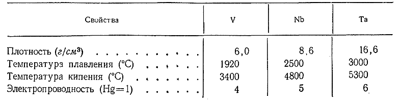

Ванадий, ниобий и тантал представляют собой не изменяющиеся на воздухе серые блестящиеметаллы, хорошо поддающиеся механической обработке. Некоторые их константы сопоставлены ниже:
