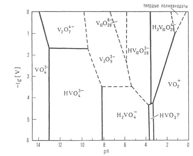

Св-ва важнейших ванадатов(V) представлены в таблице. Т-ры плавления безводных ванадатов повышаются при переходе от мета- к пиро- и ортованадатам. наиб. р-римостью в воде обладают ванадаты щелочных металлов. Соли Са и тяжелых металлов обычно малорастворимы. Р-римость ванадатов уменьшается от дека- к ортованадатам. Очень многие ванадаты раств. инконгруэнтно. В водных р-рах в зависимости от рН и концентрации ванадатов м. б. устойчивы разл. ванадатионы (см. рис.). В соответствии с этим из водных р-ров осаждаются ванадаты разл. состава, обычно гидратированные. Полное обезвоживание кристаллогидратов дека- и др. поливанадатов сопровождается их разложением до оксидов металлов и соед. типа ванадиевых бронз (см. Бронзы оксидные). При добавлении Н2О2 к р-рам ванадатов щелочных металлов в щелочных и слабокислых средах образуются моно- и дипероксованадат-ионы - [VO3(O2)]3 ~ и [VO2(O2)2]3-, окрашивающие р-р в желтый цвет, в сильнокислых средах -ионы [V(O2)]3+ , вызывающие коричнево-красное окрашивание. Ванадаты(V) окрашивают многие орг. соед. - резорцин, стрихнин, фенол, анилин и др.

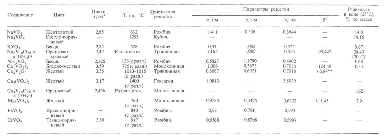

СВОЙСТВА ВАНАДАТОВ(V)
*1068-2.jpg= 101,23°,1068-3.jpg= 105,48°. **1068-4.jpg= 86,38°,1068-5.jpg= 83,64°.
Диаграмма состояния ванадатов(V) в водном р-ре. [V]-концентрация иона V5+ . Пунктирными линиями обозначены приблизительные границы областей существования ванадат-ионов.
