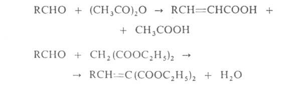

В сходных р-циях ароматич. альдегидов с ангидридами карбоновых к-т (р-ция Перкина), а также алифатич. и ароматич. альдегидов с эфирами малоновой к-ты (р-ция Кнёвенагеля) образуются соответственно1020-49.jpgнепредельные кислоты или их эфиры, например:

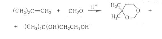

Карбонильная группа альдегидов способна участвовать также в р-циях Анри, Кижнера - Вольфа, Лейкарта, Штреккера и др. Альдегиды (гл. обр. СН2О) реагируют как электроф. реагенты с олефинами, образуя 1,3-диоксаны и 1,3-гликоли (р-ция Принса), напр.:

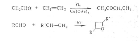

При гомолитич. присоединении альдегидов к олефинам, инициируемом пероксидами или О2, образуются кетоны, при фотохим. р-ции альдегидов с олефинами - оксациклобутаны (оксетаны), напр.:
