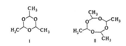

АЦЕТАЛЬДЕГИД (уксусный альдегид, этаналь) СН3СНО, мол. м. 44,05; бесцв. жидкость с удушающим запахом (при разбавлении водой приобретает фруктовый запах); т. пл. -123,5°С, т.кип. 20,16°С; d420 0,7780, nD20 1,33113;1043-18.jpg 0,02456 мПа*с (15°С); давление пара (кПа): 279,4 (50°С), 492,6 (70°С), 1014 (100°С); Сp 2,18Дж/(г*К) (жидкость; 0°С); Ср/Сr=1,145 (30°С);1043-19.jpgНопл 3,24 кДж/моль,1043-20.jpgНоисп 25,71 кДж/моль,1043-21.jpg —1186,79 кДж/моль (жидкость); tкрит 181,5°С, ркрит 6,40 МПа;1043-22.jpg9,04*10-30 Кл*м; рКа1043-23.jpg14. Смешивается во всех соотношениях с водой и большинством орг. р-рителей. Водные р-ры ацетальдегида концентраций 4,8, 13,5 и 31% замерзают соотв. при -2,5, -7,8 и -23°С. Ацетальдегид обладает всеми св-вами, характерными для альдегидов. Под действием сильных минер. к-т легко полимеризуется: при 20°С - с образованием тримера паральдегида (2,4,6-триметил-1,3,5-триокеана-ф-ла I; т. пл. 12.6°С, т. кип. 124,4°С; d420 0,9943, пD20 1,4049; раств. в воде, спирте, эфире, хлороформе); ок. 0°С - тетрамера метальдегида [2,4,6,8-тетраметил-1,3,5,7-тетраоксациклооктана -ф-ла II; т. пл. 246°С (в запаянном капилляре), т. возг. 112-115°С; раств. в бензоле, хлороформе, кетонах, плохо-в спиртах, эфире, не раств. в воде].
Оба полимера деполимеризуются при нагревании с H2SO4.

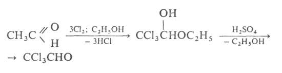

При взаимод. со спиртами R'OH ацетальдегид образует полуацетали CH3CH(OR')OH и ацетали CH3CH(OR')2, с тиоспиртами R'SH-полумеркаптали CH3CH(SR')OH и меркаптали CH3CH(SR')2, при хлорировании в среде этанола-хлораль:
