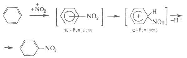

Способностью бензола к комплексообразованию определяется его склонность к электроф. замещению -наиб. характерным для бензола р-циям, напр.:

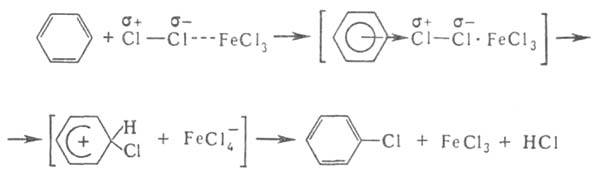

Катализаторы электроф. замещения - обычно к-ты Льюиса, облегчающие образование промежут. комплексов и ускоряющие основную р-цию, напр. хлорирование:
