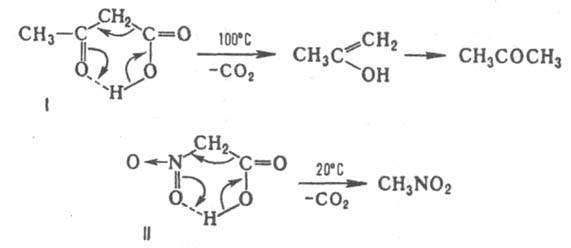

ДЕКАРБОКСИЛИРОВАНИЕ, элиминирование СО2 из карбоксильной группы карбоновых к-т или карбоксилатной группы их солей. Осуществляют обычно нагреванием в присут. к-т или оснований. Декарбоксилирование монокарбоновых насыщенных к-т протекает, как правило, в жестких условиях. Так, прокаливание ацетата Na с избытком натронной извести приводит к отщеплению СО2 и образованию метана: CH3COONa + NaOH 001_020-74.jpg CH4 + Na2CO3. Декарбоксилирование облегчается для к-т, содержащих в a-положении электроотрицательные группы. Легкое декарбоксилирование ацетоуксусной (ф-ла I) и нитроуксусной к-т (II) обусловлено возникновением циклич. переходного состояния:

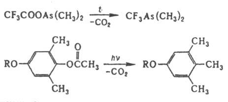

Подобно декарбоксилированию солей карбоновых к-т происходит декарбоксилирование элементоорг. производных и сложных эфиров, напр.:
