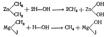

1. Получение из производных введением водорода вместо заместителя. Получение углеводородов из соединений с тем же числом атомов углерода, но содержащих, кроме углерода и водорода, другие атомы или группы, т. е. получение углеводородов из их производных, очевидно, должно состоять в замене этих атомов или групп на атомы водорода (элиминирование заместителя). Иначе говоря, реакции этого рода можно рассматривать как реакции восстановления. Замена указанных атомов или групп на водород в различных органических веществах происходит с различной степенью трудности. Например, в таких металлоорганических соединениях, как цинкорганические или магнийорганические, атомы металла легко заменяются на атомы водорода уже при действии воды:
