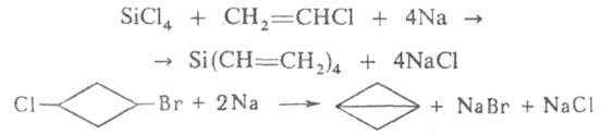

Р-цию, подобную Вюрца реакции, используют для синтеза элементоорг. соед. и бициклич.
соед., напр.:
