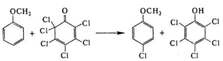

Процесс переноса атомов галогена из одного орг. соед. в другое может включать разрыв как связей галогена с гетеро-атомом, напр. при бромировании N-бромсукцинимидом, так и связей С—Hal:
Перегалогенирование часто используют для введения атомов галогена в орг. соед. (см. Галогенироваиие). Л. И. Беленький.
