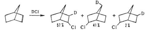

Поскольку при гидрогалогенировании образуется промежут. карбкатион, в ходе р-ции возможно образование изомерных продуктов, напр.:

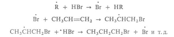

В присут. инициаторов радикальных р-ций гидрогалогенирование идет по го-молитич. механизму против правила Марковникова (эффект Караша), напр.:
